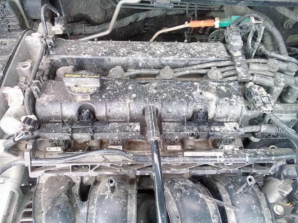

Знатоки скажите по середине двигателя идет трубка. Что это? У меня вокруг нее на двигателе запотевание., типа масляного пятна что ли. Кто видел наши двигатели 2103 тот поймет о чем речь.

vadim_ros писал(а):Знатоки скажите по середине двигателя идет трубка. Что это? У меня вокруг нее на двигателе запотевание., типа масляного пятна что ли. Кто видел наши двигатели 2103 тот поймет о чем речь.
Трубка вентиляции картерных газов

Сообщение vadim_ros » 23 мар 2017, 14:59
Dmitriy2k
Это нормально что вокруг пятно такое?
