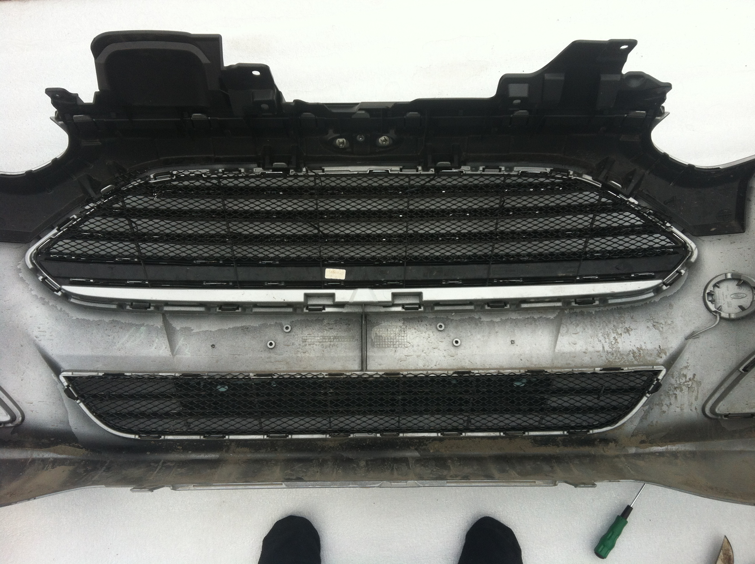

Сообщение tacit » 21 июн 2016, 17:49
В субботу сам поставил сетку. Такую же, как у Катерины. Сам не рискнул снимать бампер. Решил вопрос таким образом: подъехал к "ара-сервису", конечно предварительно договорившись о снятии и установке бампера, бампер сняли за 10 минут, а дальше уже сам выкраивал обе сетки по месту и крепил пластиковыми стяжками. В некоторых местах сверлил отверстия для стяжек (это по контуру). Получилось просто супер. Провозился 2 часа. Обратно бампер поставили минут за 15. Все обошлось: сетка 250 руб. + стяжки 60 руб. + снятие/установка бампера 1000 руб. + мои потуги 0 руб..
P.S. Как оказалось, снять и поставить бампер - ничего сложного. Единственное, сложно подлезть к крепежу бампера к крыльям. Нужна трещетка с карданчиком, а еще лучше гибкий удлиннитель.
Так что успехов в этом нужном деле.
